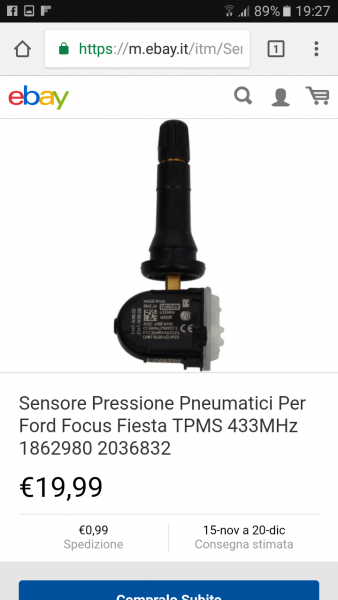

Ciao ti posso chiedere una info. Se ti lascio il telaio della fofi di mia moglie mi puoi dire se posso installare tpms originali oppure devo acquistarne dei after market
fiesta 1.5 tdci 75cv anno 2014 mk7b (penso)
wf0dxxgakdel86047

Ciao ti rispondo io, se una mk7b del 2014 penso proprio di si!
Però prima di comprarli devi vedere con il programma forscan se hai la voce in centralina.
Una volta abilitata puoi montare i sensori, naturalmente originali.
Li trovi su ebay anche ad un buon prezzo.

Attivazioni possibili aftermarket 18/04/2018 15:23 #345178
Questo è il sensore originale

Attivazioni possibili aftermarket 18/04/2018 15:27 #345179
Attenzione che il TPMS esiste in due versioni: attivo e passivo.
Il TPMS passivo funziona con i sensori dell'ABS.
Quello attivo ha i sensori nelle valvole.
La Fiesta inizialmente usava quello passivo; ad un certo punto hanno iniziato ad usare quello attivo.
Le Fiesta che sono presposte per il TPM ce l'hanno gia' attivato sulla configurazione.
Provare ad attivarlo su una Fiesta che non ce l'ha non servira' a niente, neanche aggiungendo i sensori.
