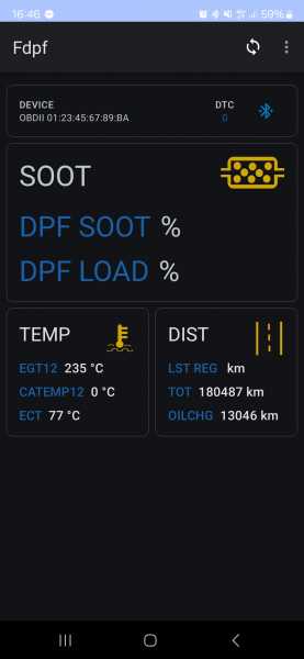

Filtro Antiparticolato Ford Fiesta (DPF) 03/04/2025 17:10 #362948
Buonasera, secondo voi è normale che non mi mostri la percentuale del fap?
  • Enrico90
  • Avatar di Enrico90
  • Messaggi: 3
