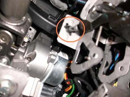

in pratica in cima al pedal frizione cè una placchetta in ferro. su questa cè un incastro dove sta questo pulsante. nel momento in cui lo togli dalla sede e lo lasci a penzoloni alla macchina sembrera che la frizione è sempre premuta. e con questo ottieni l'effetto pedalbox settato al max ;) provato stamattina è veramente una figata e ci metti 5minuti a toglierlo dalla sede. cè chi ci ha messo un interuttore per accendere spegnere ma io la lascero cosi per sempre!!!! :woohoo:

peppe78: la placchetta in ferro la vedi bene nella seconda foto del post iniziale in prima pag. ;)

il sensore da togliere è quello che ho evidenziato nel cerchio rosso?

l'ho disattivato anch'io ed semplice basta girare il sensore e sfilarlo e devo dire che l'auto va molto meglio anche in quinta... a freddo aveva semplicemente il minimo un po piu alto ma a caldo e tutto come prima e l'auto va bene! vorrei capire il senso di questo sensore con il bottone,che viene premuto al rilascio della frizione? xche senza l'auto ne rimane accelerata e ne strappa durante le cambiate...

ma io ho staccato un coso nero dove c'è un piccolo pulsante che si schiaccia premendo la frizione ma non mi fa piú accendere l'auto con il tasto.
Soluzione problema ritardo acceleratore! 18/11/2014 21:01 #286457
evidentemente come si è già detto in precedenza chi ha il cruise control e lo strart/stop non puo staccarlo..

Né tantomeno chi ha il sistema di avviamento senza chiave.

qualcuno mi spiega bene a cosa realmente serve questo sensore della frizione che abbiamo disattivato? stiamo sicuri non si andrà incontro a nessun problema?

quindi io posso solo baypassarlo con un interruttore?
qual è eventualmente il cavo da intercettare?
