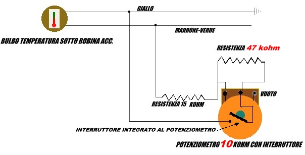

Metto al corrente come son messo per economizzatore antibippate
Il potenziometro lo avevo sostituito precedentemente con uno da 10 Kohm perche' saltuariamente da fermo si inseriva la ventola spesso...non mi pare che fosse l'aggeggio pero' ..probabilmente non mi ero accorto della cpsa prima.
Comunque il tempo di commutazione non cambiava granche per cui lo ho lasciato.
Col freddo ,sotto -2 -4 si allungano comunque tempi e KM per la commutazione per cui ho messo in serie al potenziometro
una resistenza da 14 kohm al posto di quella da 15 per diminuire un po' il tempo di commutazione .
Pero sotto i -4-5 a motore gelato c'e poco da fare :almeno un 4-5 KM.
Stando fermi la commutazione avviene prima di quando la vettura e' in marcia(ammesso che stia in moto accelerando perche' l'aggeggio smagrisce la carburazione a benzina )

Re:Problemi andando a gpl? Trovata la soluzione 01/03/2012 14:42 #164312
Da Ottobre circa 5000 Km ,media quasi 11,1 praticamente solo a gpl, di benzina nel periodo ne ho messa (ad ottobre 2011) 10€ +o- 6 lit ,ed Ieri ha messo altri 10€ poco piu di 5,5 lt e sono tornato al 45% di serbatoio come ad ottobre.
Una bippata in tutto , l'altra settimanma faceva freddo con riscaldamento acceso ed appena partito con l'aggeggio per simulare temperatura.
Precedentemente al riscaldamento/modifica genius 800 il consumo era sui 10,5/10,7 ma comprendeva anche quello della benzino = qusi 5% in meno di consumo ed almeno ridotto di 5-10 volte almeno il consumo di benzina.
Shecker un paio di volte a settimana al max , isolati e quando non me lo aspetto .....se umido piu facile che succeda ...mah?
