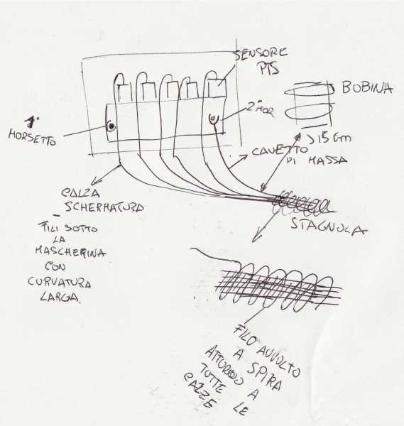

Questa è una foto vecchia (prima versione della modifica) come vedi quel cavo viene dalla schermatura degli iniettori e lo avevo collegato al secondo perno. Poi poichè mi sono reso conto che era scomodo nel caso avessi dovuto smontare gli iniettori ecc ho optato per collegarmi con un capocorda aperto direttamente sul blocco iniettori . in modo che quando levo la mascherina levavo anche il cavo di massa senza problemi. Secondo questo schema....
Cmq va bene anche così come nella foto.
E si aggiungi un dadino (controdado) senza toccare o allentare il vecchio..tanto il filetto della vite è bello lungo.
Per la centralina non ho levato o allentato i dadi che dici te perchè erano contrassegnati come vedi per la garanzia visto che queste modifiche le ho fatte quando la macchina era quasi nuova e non volevo far vedere che avevo toccato qualcosa.... quindi ho optato per la soluzione che ti ho scritto e cmq quel dadino da allentare è posto in una zona poco pratica...se non ricordo male ci si arrivava malissimo forse levando la batteria ci riesci.
Il cavo del sensore è quello che parte dal sensore PTS. SOno tutti schermati.....ma quello in particolare è un cavo di segnale

ok...quindi nello schema sulla seconda foto quello contrassegnato come primo morsetto va a massa sulla testata col bulloncino aggiuntivo? invece sai dirmi dove si trova il corpo farfallato e come metterlo a massa?
quel bulloncino della centralina comunque è parecchio scomodo effettivamente...penso di fare come hai fatto tu :)
Re: Problemi andando a gpl? Trovata la soluzione 14/12/2012 01:12 #212297
Il corpo farfallato o valvola egr è quel blocco dove va a finire il tubo di gomma morbido che viene dall'airbox. Ci sono 4 torx ne allenti una...cmq non ho foto domani ne faccio una è più facile da vedere che da spiegare....l'unica cosa è che è in una posizione scomoda e devi smattettare un pò quei connettori che sono sopra che praticamente coprono lo spazio per metterci le mani. Domani tento di fare una panoramica del cofano....e di dove connetterti per la valvola.
