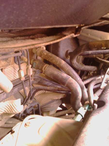

grazie rudolf ma come dicevo ecco i tubi quello di sopra più piccolo

Problemi andando a gpl? Trovata la soluzione 19/03/2015 23:41 #297770
Strana roba..................... :ohmy:
Il tubo Volpe e' quello piccolo.....con la fascetta ...l'altro sembra persino un taccone...ed e' ancora con innesto rapido.....bho chissa cosa hanno fatto .....
Comunque il tubo ford era un po' piu' grosso del brc anche nella mia,nella tua foto sembra pero molto piu grosso.......
Se stacchi il tubo con innesto rapido quello che resta e' un raccordo su cui puoi mettre un tubo con fascetta uguale a quello usato da brc.....vedi un po' ,comunque dai ricambisti hanno riduzioni e maggiorazioni (sono uguali) ...1-2 € o giu' di li' nel caso .....taccone + taccone -
