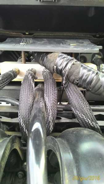

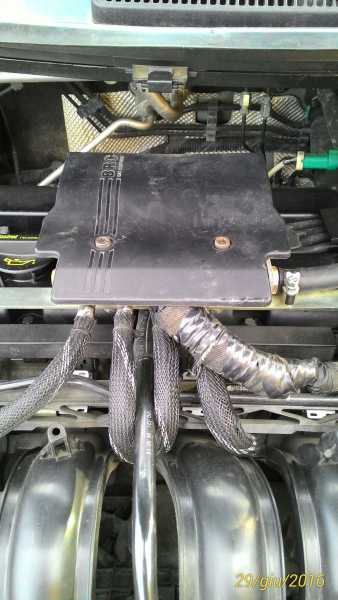

se hai fatto l'aggiornamento software per altri problemi 3 anni fa probabile che non era indicato per gli strappi. Per esempio tra l'euro 5 e euro 4 i software erano diversi dovresti leggere per la tua che se non erro è euro 4 qual'e il software che risolve i problemi di strappi. E almeno con 50 euro risolvi! Alla mia anche gli fu fatta 3 anni fa e da pochi mesi prima erano riusciti a fare il software giusto P20 x l'euro 5 e da allora va bene. Hai provato a spostare i cavi adesso che ti strappa? Giusto x vedere se noti la differenza come la notavo io a problema in corso... io li ho messi centrale sotto la cover brc avvolti da tubo proteggi cavo e ce li rimango cosi sinceramente... Ti posto anche le foto giusto per renterdi l'idea e possa interessarti;
