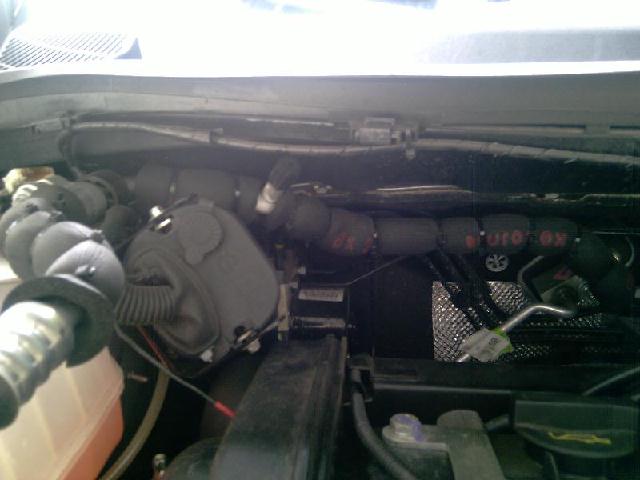

Ok parlato oggi in ford esiste un bollettino per il malfunzionamento del condizionatore. Sembra che quel sensore blu serva ad indicare quando l'evaporimetro si ghiaccia,ma alcuni non sono posizionati bene per cui fanno staccare il compressore quando non vi è bisogno. Una soluzione potebbe quella di sostituire tutti il blocco, ma va smontata la macchina tutta, quindi mi hac onsigliato di lavorare sul sensore un pò anche perchè il tubo inizia a ghiacciarsi sui 2500 giri del 1.6

Complimenti per il lavoro tu che puoi farlo io con il 1.6 ho il motore pieno pieno e si lavora molto male., Cmq quella coibentazione riduce un pò lo spreco di calore, ma il problema resta sempre il settaggio della centralina del clima con quel sensore. FIne settimana farò alte prove e poi vi informo. Cmq ora il clima va alla grande,certo se era manuale sempre a 4 gradi sarei morto dentro ma con quello automatico che regola da solo la temperatura fredda subito e mantiene bene anche in 4 in macchina e sotto al sole cocente

Oggi quando sono passato gli ho detto del problema e che avevo trovato quel sensore, lui mi ha deto che c'è un bollettino senza specificare le cose per risolverlo, ma comporta di cambiare evaporimetro e smontare mezza macchina.
Per cui mi ha dato delle dritte su come modificare il sensore per ora e che ha gia segnalato il prblema a ford italia per far riprogrammare il software del condizionatore. Se la centralina staccasse a 5 gradi per evitare il congelamento dell'evaporimetro e non a 11 come fa ora non ci sarebbero problemi
