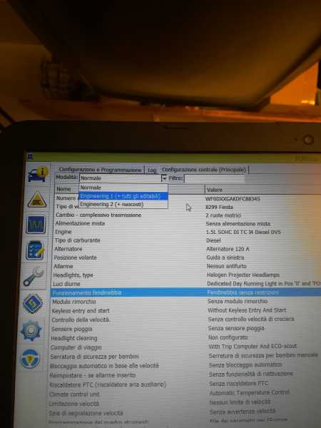

Ragazzi per attivare i fendinebbia su mk7b basta andare sempre su IPC central configuration? O c'è anche qualche altro modulo da ritoccare?

Si mi pare di ricordare che sia solo li!

Attivazioni possibili aftermarket 28/05/2019 08:50 #353486
Ottimo grazie! :)

Re:Attivazioni possibili aftermarket 28/05/2019 16:37 #353498
Ma attivare perché non li hai oppure parli della funzione cornering?fosse quella mi piacerebbe averla...

Re:Attivazioni possibili aftermarket 28/05/2019 16:41 #353499
Inviato dal mio Pixel 2 XL utilizzando Tapatalk
Alla vettura a cui dovrò montarli mancano proprio, la funziona cornering da forscan non è attivabile.
