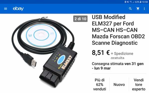

Attivazioni possibili aftermarket 13/01/2020 10:54 #356073
Ti basta un ELM327 USB (costa una decina di euro), a cui fare la modifica con lo switch HS/MS.
ForScan è gratuito.
Attivazioni possibili aftermarket 13/01/2020 11:00 #356074
Tipo questo in foto???..
Leggendo il posto avevo letto che l'apertura porte automatica e come attivare il cruise controller se non sbaglio e credo che ci sia un tuttorial per l'attivazione...
Grazie ancora per le info e l'aiuto...

Attivazioni possibili aftermarket 13/01/2020 11:06 #356075
Esatto... questo ha già lo switch, non devi neanche modificarlo.
Per la chiusura delle porte c'è una procedura da seguire con l'accensione del quadro ed il tasto della chiusura centralizzata, dopo aver configurato la centralina.

Attivazioni possibili aftermarket 13/01/2020 11:17 #356077
Per quello serve ForScan (per Windows).
